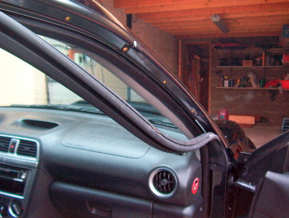

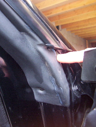

Ajout des photos:
Sur cette photo, on voit un peu le silicone qui déborde. C'est vide sous le joint, et le profilé commence un peu plus haut. D'ou l'infiltration d'air.
On voit bien le profilé. Il suffit de retirer les vis et de glisser entre le profilé un ruban de Ruson (vous verrez d'ailleur en écartant un peu le profilé un petit joint mousse qui devrait assurer la même fonction).
Comme je l'ai dit plus bas, durée de l'intervention 1 heure, car une STI c'est TRES BIEN FABRIQUE... ;)

Une petite photo pour localiser l'endroit précis ?? :)

Photos.
Messagepar rmarchand » mar. avr. 13, 2004 21:22
Ca ne te donnera pas grand chose car une fois l'ensemble remonté tu ne vois plus rien.
J'ai mis le silicone entre le profilé et la carrosserie (en déssérant les vis du profilé tu peut glisser une buse fine d'une cartouche de silicone). Vers le bas de la portiére et l'avant, le profilé s'arrête et laisse un jour entre le joint qui a cet endroit est plus large, et la carrosserie. J'ai également mis du silicone entre le joint et la carrosserie.
Remarque: je n'ai pas du tout touché au réglage de la vitre ni de la portière.
Si vous n'y arrivez pas je mettrai des photos en ligne ce WE.

Ajout de photos
Messagepar rmarchand » mer. avr. 14, 2004 18:07
Ajout de photos sur le post d'origine. ;)

Merci pour les photos, ça permet de mieux situer l'endroit ;)
