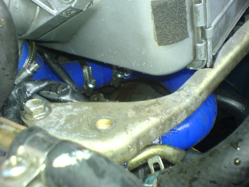

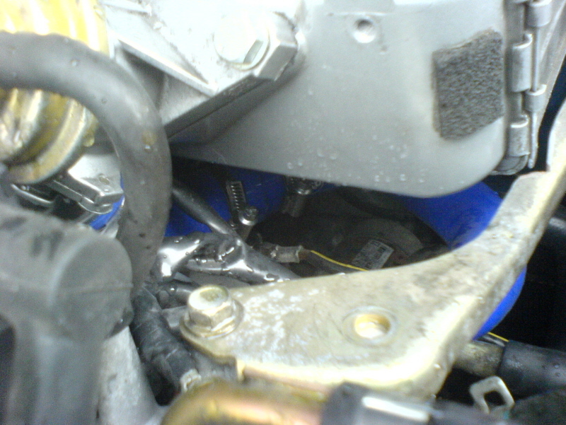

Messagepar vicky » jeu. mai 22, 2008 13:14
voici les deux photo que je vous avais promis
donc on garde la durite entière origine GT
et on rajoute un bout de la durite wrx le bout qui va dans la dump d'origine on garde
entre les deux on mais un bout de tuyau metal avec deux bride
voila rien de très compliquer
bon moi j'ai un bout de durite samco et l'autre venair :lol: :lol: :lol:
