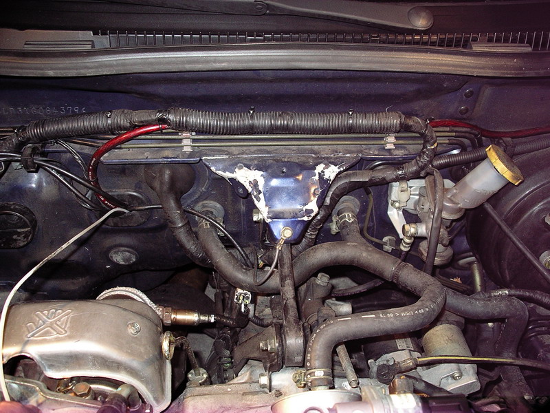

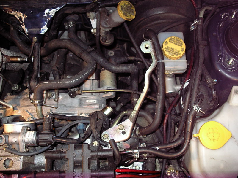

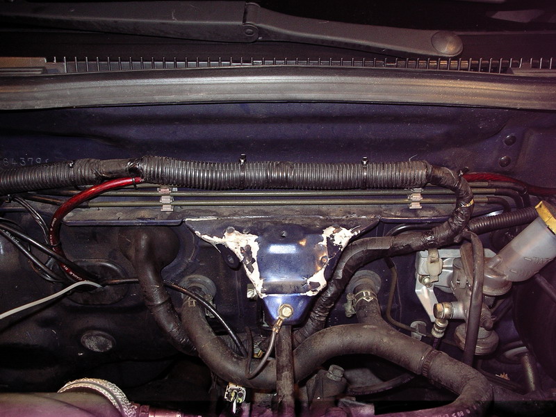

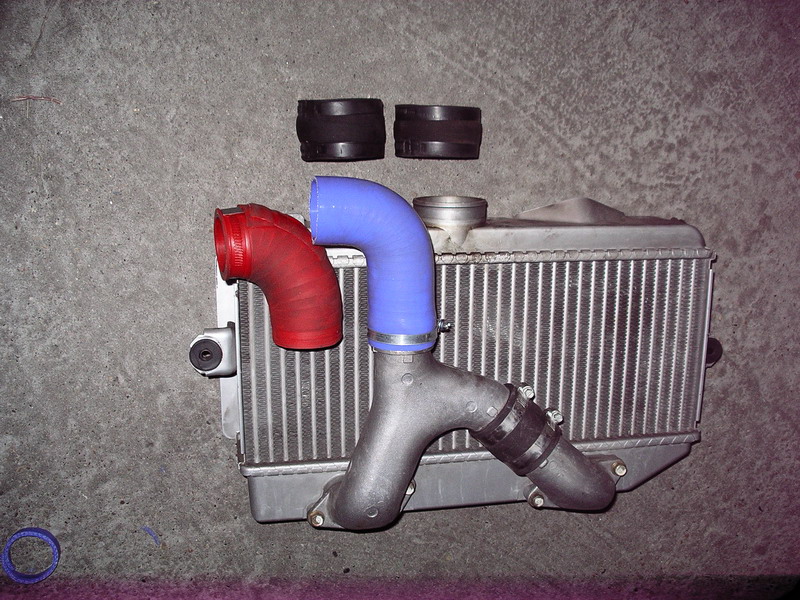

Voici ma petite contribution pour l'IC de la STI sur une GT de 99 ...
Et quelques tofs en prime ;)
Décaler la gaine électrique vers le haut pour faciliter le passage.
Enfoncer un peu la platine en V (reste quelques traces de marteau !)

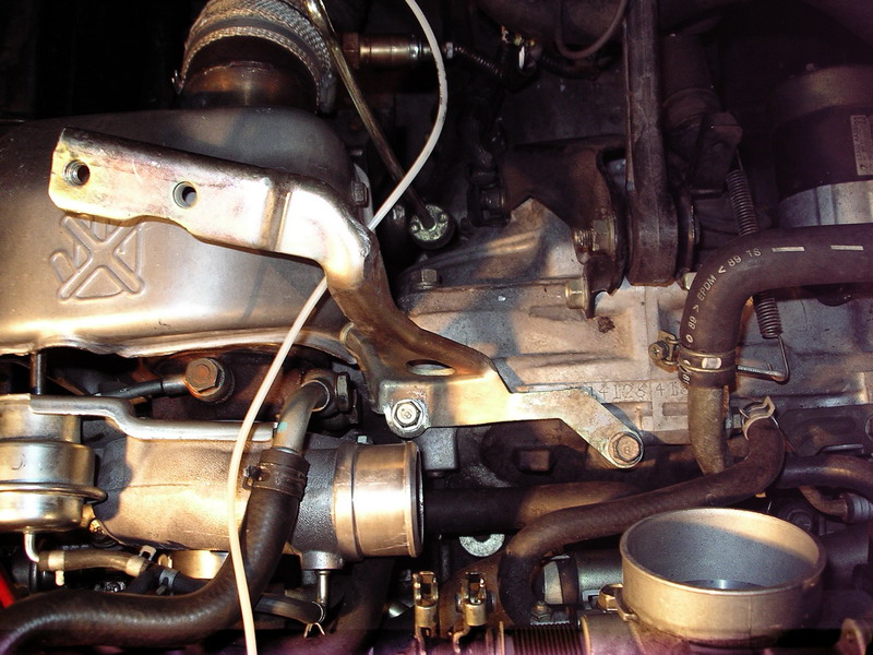

Support gauche (celui de la STI car plus long) : adapter en écartant et en reculant la partie haute.
Fixation de la durite sur le bocal frein pour éviter le frottement.
Support droit (celui de la GT) : déformer le support pour l'alonger + percer un 2ème trou pour élargir l'angle.

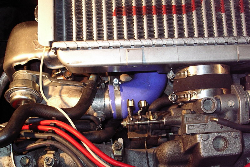

Durite : elle est trop courte en long et en large... se procurer une nouvelle durite : attention aux diamètres turbo / IC.
Manchon : prendre le plus court (celui de la STI)
La ptite modif qui me manquait : ça touche le bocal embrayage... Merci à Jacky pour l'astuce pour raccourcir le trop plein ;)

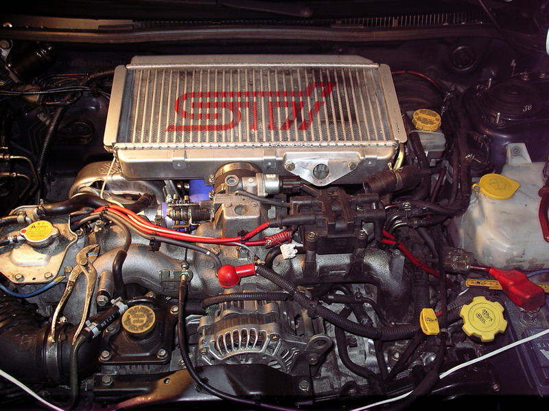

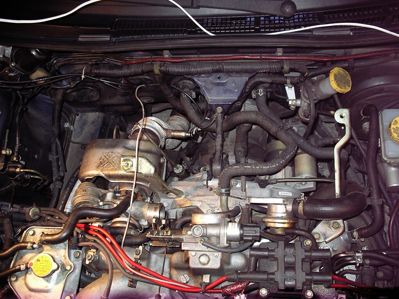

Et au final, ça rentre ;)
Pour la dump, c'est une R2D2 qui se fixe sur le Y sous l'échangeur, à la place du manchon noir sur la photo... D'ailleurs, bientôt à la vente la R2D2...

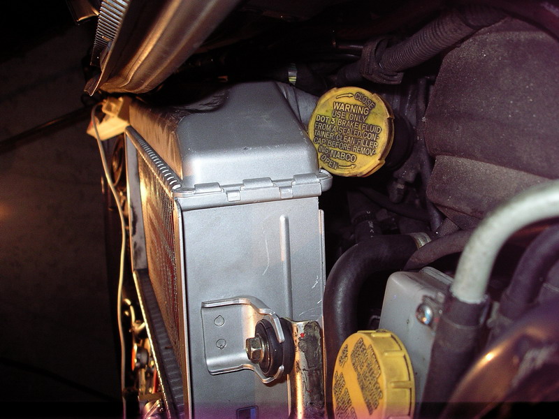

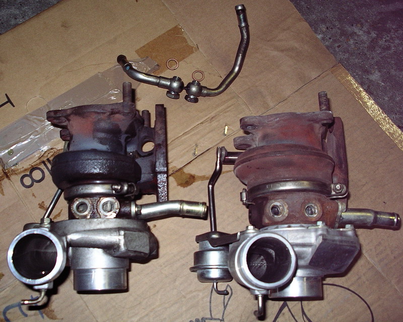

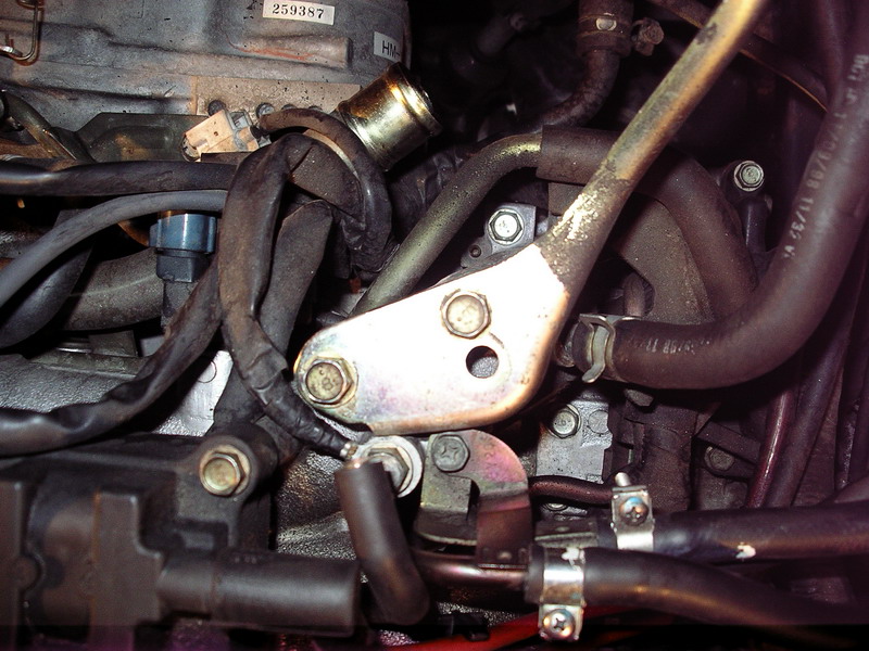

Les emplacements des supports d'origine :
celui de gauche n'est pas réutilisé, j'ai pris celui de la STI,
celui de droite de la GT sera déformé/étiré puis repercé

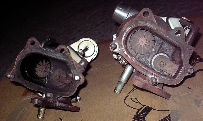

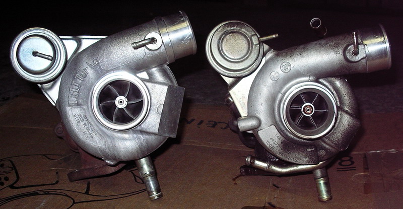

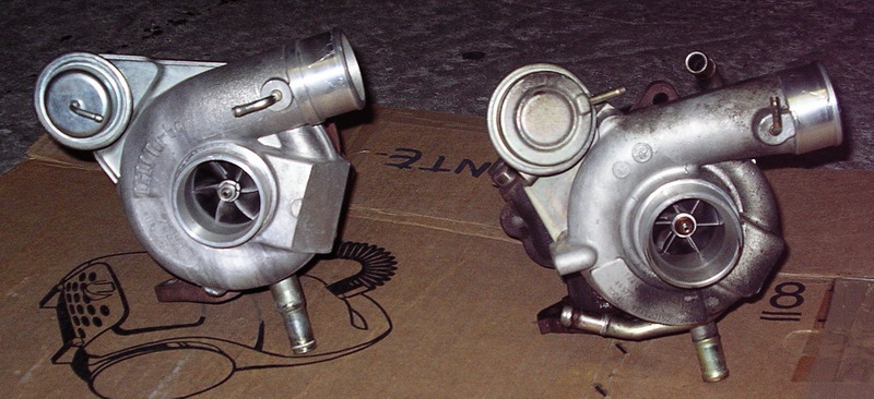

Un pti comparatif TD04 origine GT99 / VF35 from STI :
L'écartement des tuyaux n'est pas le même sur les 2 turbal, j'ai donc séparé les 2 morceaux...

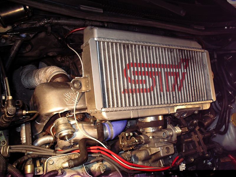

Une vue côté gauche une fois fini :
Et la ptite erreur du débutant ... la durite coupée trop courte (achetée chez Venair à côté de Lyon, gars très sympa, durite fournie avec les 2 colliers, une lame de cutter, plein de docs et même des stickers, plus petite visite de l'entrepot, avec colis prêts à partir chez GT2i et Oreca ;) )
Voili, le seul bémol à cet échangeur, c'est que la BAR (ultimate) ne passe plus, j'en commande donc une autre, on verra bien :unsure:
