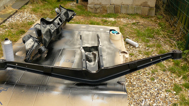

Qu'entend tu par "vider la voiture"?
Parce que moi, quand je suis passé en mode Piste
et ba on l'entend bien le pond AR :yes:
et apparemment c'est encore pire si tu enlève les batteurs sur le T qui tient le pont justement
avec
sans (et propre :mrgreen: )

c'est vrai qu'une idée sonnore pourrait aider parce que moi, en ce moment, je roule un peu sur route avec ma pistarde et on le sait qu'il y a un pont à l'arrière :mrgreen: .
Y a aussi le fait que j'ai verrouiller les monvement du T avec des silent bloc donc le bruit remonte encore plus dans l'habitacle -_-

à tout hasard aurais tu monter des silent bloc de pont renforcé, si oui cela est normal

Rien qu'avec ça tu remonte tous les bruit du pont :yes:
En position 2 ^_^
et plus :wavetowel
