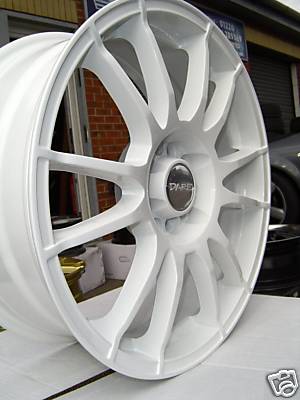

a votre avis
les jante imovit qui resemble au oz ultralegerra
en 7x17 5/100 et 45 passe sur la sti ?

c'est quel modéle de chez inovit?????

c peut etre pas de inovite
au pire si celle la ne passe pas
les inovite redline (style prodrive) a votre avis

subjim59 a écrit :c peut etre pas de inovite
je sais pas si c'est des inovit sur la photo :unsure: par contre les inovit redline passent avec les brembo, là ils le disent ;-)

merci sur ton lien c du 18
moi je voudrais savoir si c 2 jante en 7x17 en 5/100 et 45 passe sur sti ?

subjim59 a écrit :merci sur ton lien c du 18
a priori en 17 elles passent aussi
http://cgi.ebay.fr/17-WHITE-REDLINE-ALL ... m153.l1262

Messagepar wrix02 » sam. avr. 18, 2009 14:58
c du 7.5 par 17 et sa passe avec des D2 et des brembos

Messagepar subjim59 » sam. avr. 18, 2009 18:58
merci raph ;-)
donc a mon avis les 2 model passe alors
