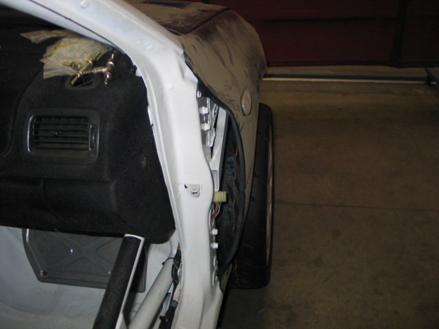

un aperçu du 8 ET35 ?
:D faut raboter ...
Bon c'est sur un chassis de sti, donc les voies sont un peu plus large... mais même ca touchera partout quand meme

oui comme j'ai dit, j'ai les trains sti et donc ca dépasse encore plus .. a la limite ca pourrais passer en cisaillant les replis des ailes comme tu dis...
