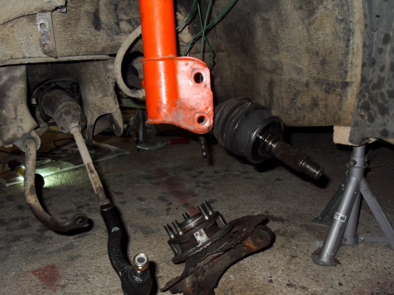

Photo des amortos arrieres :

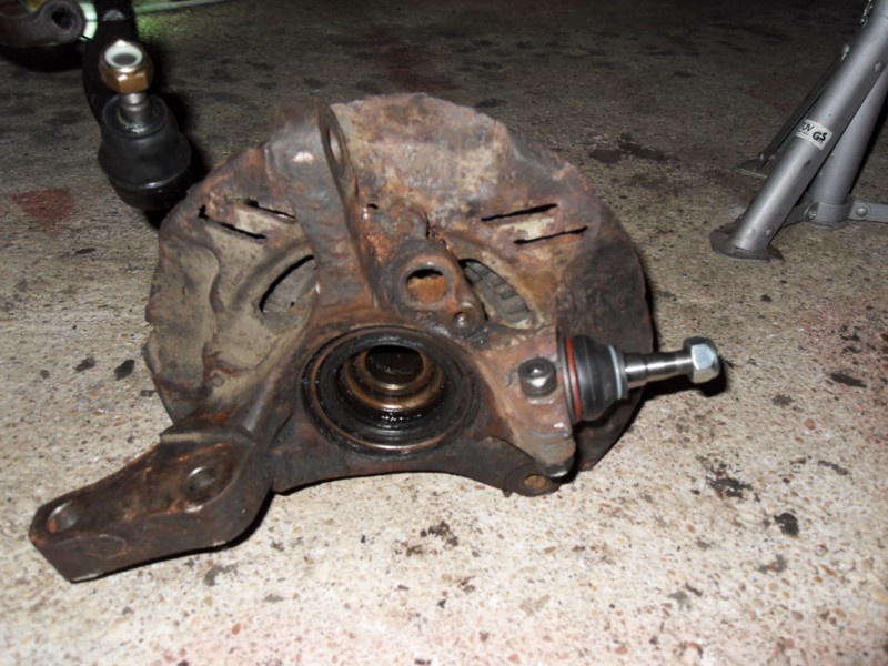

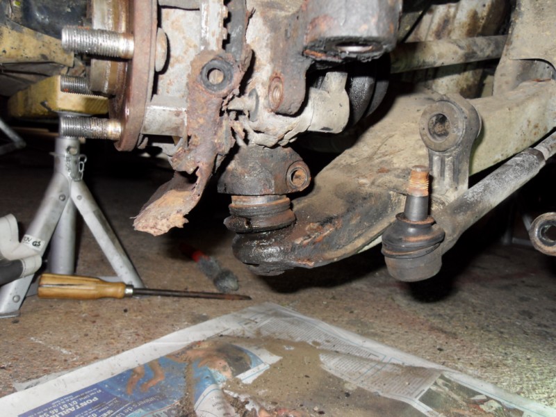

Les rotules de bras inférieur ne venant pas , on les as un peu forcé :
Avant:
Pendant :

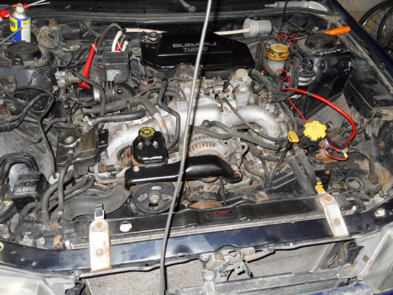

Pendant que jeannot et son pere s'arrachait sur les rotules , j'en ai profité pendant mon heure de pause déjeuner pour virer 2-3 trucs
Batterie,lave glace,boite a air,durite de ldr ,résonnateur(lui il ne retrouvera pas sa place!!).
Tout ca pour démonter des bougies....

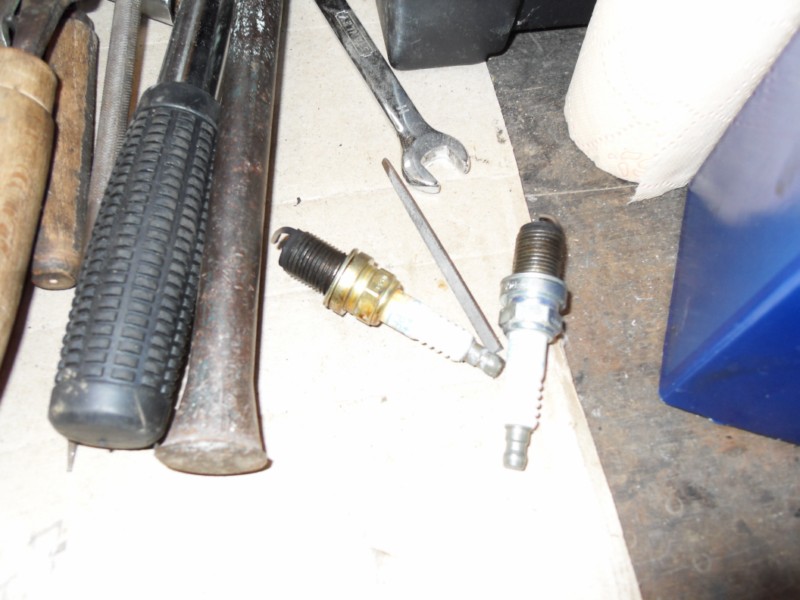

Chose intérecente une ds 2 bougies que j'ai démonté et de couleur un peu or,genre de l'huile chaude???ce sont les meme bougies.
Bref est-ce normal?cette bougie provient du coté gauche le plus éloigné quand est de face au capot.

Les boulons ne sont pas tous venu , le pere de jeannot est donc venu percer et retarauder tout ca.Bref sauvé!

dis voir les durites blanches derriere ta cheminée de turbo qui aboutisse a quoi c est bizzar ton montage :ph34r:
tu pourrais refaire des photos de plus pres stp ;-)
les amortisseurs vont bien du coup B)

pour les bougies mets des bougies froides de preference NGK PFR7B tu peux en trouver sur e bay aux alentours de 50-55 EUROS ce qui n est pas cher !!

Alors les durites blanches c'est la grosse merde de klaxon qui as été posé a la place de celui dorigine qui ne fonctionne plus...
Jpense quon ira a la casse en choper 1 de 405 ou autre c'est tout pareil de toute facon...
Concerrnant les bougies elle sont en bon état et ceux sont des NGK.
On va voir soit on les changent soit on les nettoie..Mais jpense qu'on va les nettoyer..

c est quoi la ref des ngk ?
nettoie les , roule et redemonte pour voir l etat a surveiller !

Je crois que c'est NGK PFR6 ou 7 je sais plus trop je ne l'ai pas a coté de moi!!!
