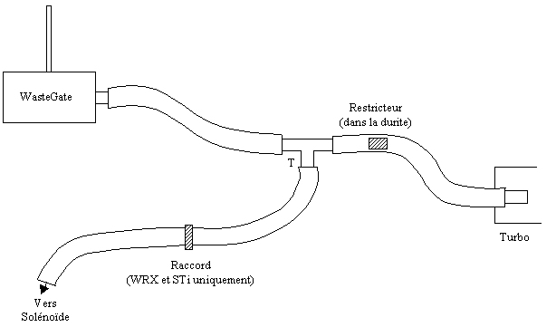

Je viens de tester la modif de branchement des durites turbo à la mode Jackydup...et ça marche.
J'y ai juste fait une petite modif : la durite en provenance du turbo va à 1 bout de la barre du T, la durite vers le soléno va à l'autre bout de la barre du T et la durite wastegate va au 3ème bout restant sur le T. J'ai fait ça parce que dans cette configuration, l'air compressé arrivant du turbo et ressortant par le soléno (lorsqu'il est ouvert), crée un dépression (aspiration) sur la wastegate, ce qui la tient mieux fermée. Ce ne serait pas le cas dans d'autres configurations de branchement.
En plus, j'ai remplacé le T d'origine par un T de diamètre plus gros (3mm interne) pour une meilleur circulation et évacuation vers le soléno.
J'ai fait un test rapide et ça marche puisqu'il a fallu que je règle à nouveau mon "boost target" du WP v2.7 : il montait à 1,6 bars, preuve d'une meilleur évacuation par le soléno. Une fois reréglé à 1,3 bars max, j'ai fait deux 80-120 en 5ème : 9,45s et 9,58s, alors que jusqu'à maintenant, je n'arrivait jamais à tomber en dessous de 10s (12s d'origine sans boîtier) (ce n'est qu'une WRX)!!!
Je ne pense pas que cette modif donne plus de puissance, mais seulement plus de disponibilité en bas (couple plus présent en bas).
Voici le montage :
Avant modif:
et après la modif :
Attention : le raccord sur WRX et STi sert d'origine à prévenir d'un boost trop élevé en cas de casse du soléno ou de la durite soléno. Dans cette configuration, cette protection n'existe plus (il reste la protection ECU ou FCD).

J'avais testé ta config au niveau du T mais ça me donnait 1.4b (avec la grosse durite de décharge du soléno). Par contre ta config du T + durite standard de décharge soléno me donnait 1.2b mais en crête avec une chute immédiate à 1.1b donc pas cool quand on n'a pas de WP pour contrôler ce soléno !!! Sinon je voulais tester ta config du T + ma grosse durite de décharge soléno + un restricteur plus gros que d'origine pour éviter les 1.4b... mais là je risque de revenir à une montée en pression comme d'origine... Conclusion : pour avoir cette config sans les inconvénients il me faut un WP2.5 ou .6 ou .7 pour piloter le soléno qui décharge trop.. :D

ça c'est pour un soleno 2 voie non ? :?:
XNWRX
Messages : 14204
Localisation : Paris
Messagepar XNWRX » mer. janv. 08, 2003 21:39
Oui eric, c'est pour un 2 voies. Pour 1 trois voies, il n'y a rien à faire.
Manu, en enlevant ton tour Wastegate, ça devrait remarcher sans redescendre.

Tu crois que je peux essayer, Xavier ? en conservant le T d'origine ?

Christophe, va voir dans la FAQ technique, j'ai posté les photos et la méthode pour le faire sur la WRX.
Je roule comme ça depuis 1 mois et ça marche mieux qu'avec le restricteur de 3mm (solution qu'on utilisait avant).

Ca marche même sans WPx.x ?

Oui ça marche sans WP. Ca permet de faire décharger plus rapidement c'est tout. Comme je l'ai constaté, il se peut que ça overshoote un poil le temps que l'ECU apprenne la nouvelle "vitesse" du soléno.

Pour que ça augmente la pression (et pas seulement un overshoot) il faut un FCD ou une fuite au MAP...

j'ai fait ce branchement vu que je passe au WP2,x bientôt....une petite question...ya t' il pas intérêt à changer le raccord d'origine par un GARDENA de diam. supérieur....gardena power :wink: et en m^me temps de changer le T par un Té Gardena de même section que le raccord.....
au fait à quoi sert le restircteur dan sla durite avec ce montage.... car il ya le raccord immédatement derrière?????.

Laisse le raccord d'origine Johan car il est plus gros que le restricteur et il n'y a donc aucun intérêt à le changer. Par contre le restricteur joue toujours son rôle, il faut donc le laisser. Dans cette config, on peut même laisser celui d'origine puisque le soléno peut débiter plus, ce n'est pas nécessaire de restreindre plus à la source.

Je confirme les dires de maître XN, j'ai le restricteur d'origine et ma WRX peut monter à 1,25 bars stabilisés sans soucis en mettant le FCD du WP1 à fond. J'utilise un règlage plus soft à 1,15bars à cause du précata.
