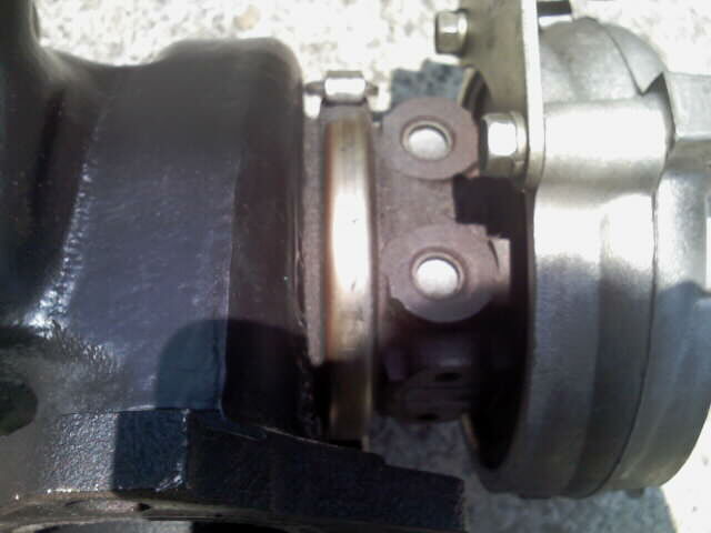

j'ai un petit blém pour le montage de mon turbo sur les durite d'eau, :-(
je voudrai savoir de quelle côté je les vis, car sur le td04 le 2 été du coté de l'echangeur, mais sur le TD05 les trous ou on vis les banjo son chelou,
je m'explique:
coté passager ya 2 trou celui du haut et deboucher et gros et celui du bas et bouchet, mais j'ai mie de l'eau pour etre sur bé ele coule donc ya un petit trou
l'autre coté:
le trou du haut et debouchet et gros et celui du bas et boucher mais a un petit trou
voila le petit trou
avec sa pouver vous me dire comment brancher les durite?
la durite qui viens du bloc (aller) je la branche coté conducteur en haut (gros trou)
coté passager (retour) en haut (gros trou)
dite moi si c'et bon ou pas?
et pourquoi ya des trou boucher, avec des petit trou dedan :wacko:

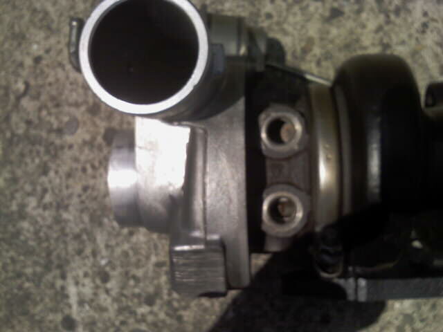

Normalement les vis banjo se mettent sur le côté que l'on vois sur ta deuxième photo.
donc comme ci-dessous.
En tout cas sur mon TD05 qui vient d'une grand mère c'est aussi comme ca que c'est monté ;)

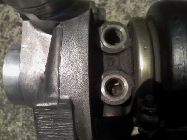

cybersub a écrit :Normalement les vis banjo se mettent sur le côté que l'on vois sur ta deuxième photo.
Actuellement mon TD05 est dans le garage pour une petite révision, je regarderais ca en détail pour te dire si j'ai aussi ces petits trous dans le filletage.
ok!!!
je suis d'accord avec toi mais se qui me géne c que c un petit trou pour l'arrivé d'eau et un gros pour la sorti tu et d'accordavec moi?
oui oui regarde avec le tien voir ;-)

Alors voilà ce qu'il en est sur le miens. Les deux trous pour les banjos sont biens du même côté et de l'autre il n'y a même pas de filletage et encore moins de trou ou autre ouverture qui pourrais laisser passer un flux.
En espérant que ca va t'aider.

Merci les trou toi sont tous les deux deboucher ok me reste deboucher le deuxieme comme l autre

Pour ton turbo Subchol, j pige pas, moi les banjo sont raccordé côté échangeur, de l autre côté les filetages sont bouché ::)
