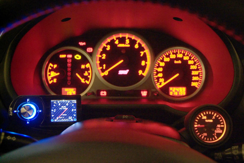

J'ai fait qqs photos, moi p.ex. j'affiche sur l'écran avec manomètre :
INT-T -> t° de l'air d'admission au niveau du débitmètre (sur la STi uniquement, sur la GT l'info n'existe pas sur l'ECU)
INMAN -> pression turbo
EXT PRESS -> pression huile
EXT-T -> t° huile
Il y a aussi un écran avec 6 infos :
Image Les maximas sont indiqués en rouge (j'ai pas encore fait le fou depuis que le R-VIT est installé :unsure:).
TACHO -> régime moteur (pour mémoriser le régime max)
INMAN -> pression turbo (pour mémoriser la pression max)
OIL P -> pression huile
EXT-T -> t° huile
WATER -> t° d'eau
INT-T -> t° d'admission
Il y a également un écran avec juste 2 infos, pratique dans certaines situations, au moins on lit bien, c'est écrit en TRES GRAND :D
Mais donc chaque ligne est paramétrable avec n'importe laquelle des données disponibles à partir de l'ECU. Donc logiquement cela dépend du véhicule. La liste détaillée est dispo ici (y'a pas QUE du japonais :blink: ).

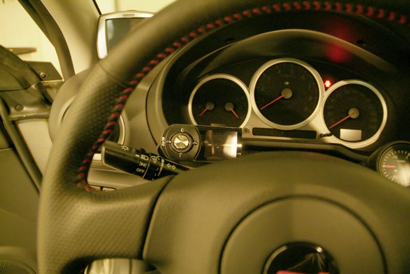

Voici comment je l'ai installé dans ma STi :
NB: Y'a un mode illumination pour le jour et pour la nuit, sinon tu serais ébloui la nuit :wacko:
Puis au clair, histoire de mieux voir où c'est fixé ;-)
Y'a pas de trous, c'est just collé avec le double-face fourni, ça colle du tonnère :lol:
