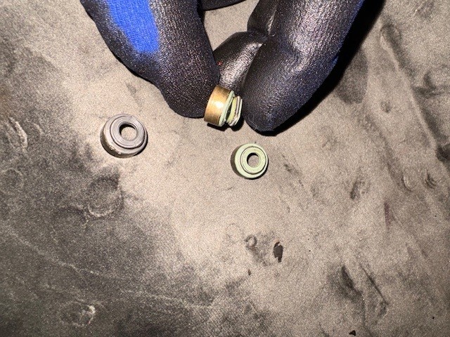

On part donc sur le remontage des joints de queue de soupape, des ressorts, ptites clavettes. En avant...
La petite clavette (en neuf bien sûr)
Pour les joints de queue de soupape, faut y penser, les gris à l'admission, les verts à l'échappement
Deuxième chose à penser, mettez une petite gaine thermo lors du montage, ça évitera de faire ça, trois fois de suite en plus :hammer: :hammer: :hammer: :hammer: :hammer: :hammer:
La c'est chiant ça j'en ai commandé en rapide chez stef, mais il en a plus... je vais donc appeler subaru ce matin voir s'ils ont... les boules...

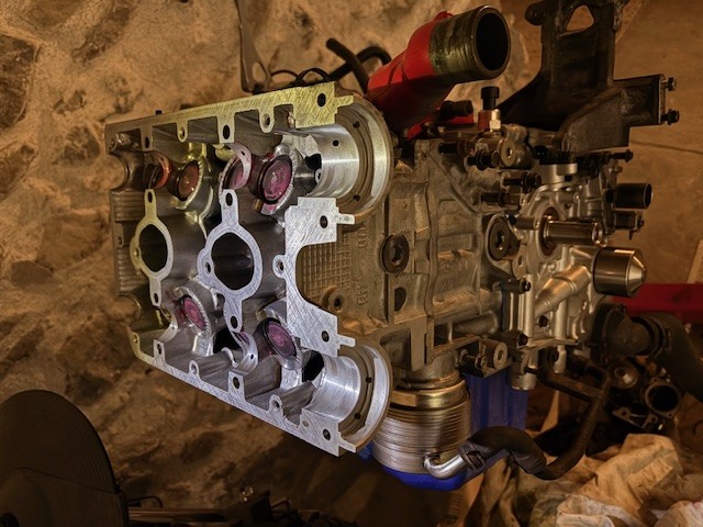

Une fois tout remis, on teste l'étanchéité, perso je mets les bougies, mets la culasse à plat, et je verse du pétrole désaromatisé sur les chambres. Si dans les 5 min ça fuit pas, c'est validé.
Moi ça fuit pas, je suis content, j'en ai chi*, mais c'est bien fait :beer: :beer:
Ensuite, on nettoie bien les faces de la culasse, celles du bloc aussi, on pose le joint de culasse, on pose la culasse, et on serre!!! :punk: :punk:
Il est 23h45, je viens de finir le serrage d'une seule culasse puisque j'ai défoncé les joints de l'autre :ranting:
