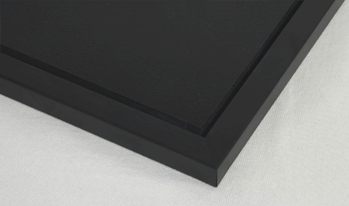

Pour le socle, j'ai pris du médium de 1cm d'épaisseur, coupé, poncé et peint en noir.
Comme finition, j'ai opté pour un cadre noir mat.
Le tout est collé sur une plaque de médium de 2mm, peinte également
