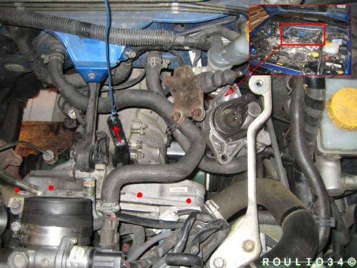

Obligé de sortir la boite pour changer cette butée foireuse, m'enfin, on va y remédier :P
J'en ai profité pour prendre quelques clichés ;-)
Donc, il faut :
Sortir l'échangeur et ses pattes
Dévisser le démarreur
Débrancher toutes les prises
Devisser la commande boite
Enlever la tole protectrice du pont arrière
Dévisser l'arbre de transmission et le retirer
Devisser toutes les vis moteur/boite
Enlever la ligne
Maintenir la fourchette (flèche rouge)
Voila ou l'on se retrouve :
