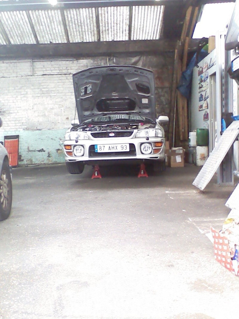

mettre l'avant sur chandelle et avoir une chèvre ou un palan comme moi

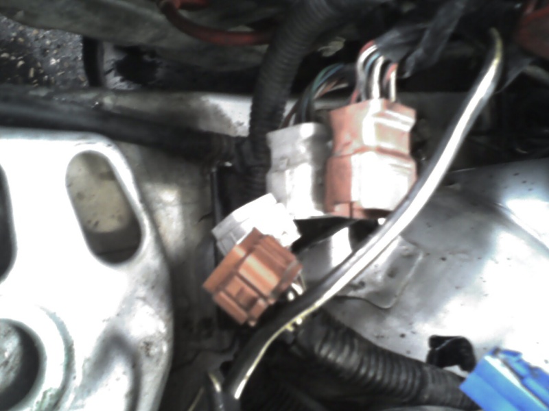

ensuite au niveau de l emplacement de la batterie on déconnecte les deux grosse conectique électrique du faisceaux monte sur une patte métallique noir

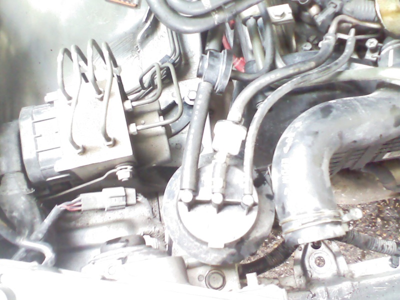

ensuite on s attaque au cannister devant l ABS l espèce de boite cylindrique noir
on déconnecte les trois durite
ensuite on déconnecte l arrive d essence 3 durite sur la pieuvre cote droit ( les trois durite l une au dessus de l autre )

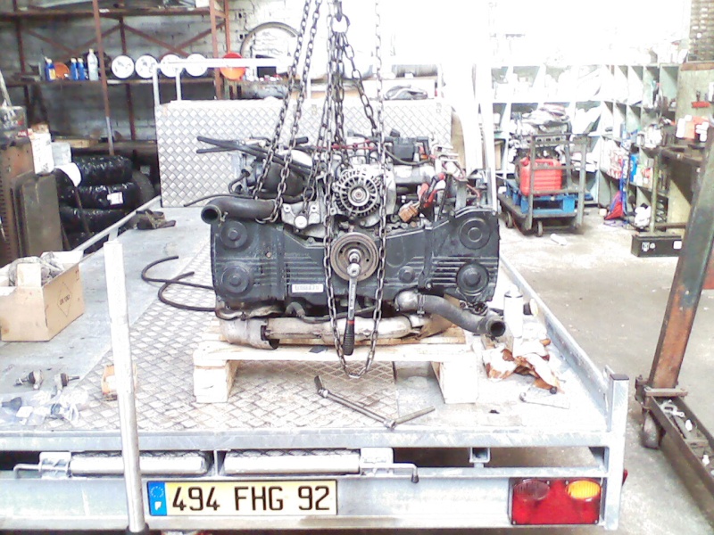

on désaccouple la boite le marteau et le tournevis est ton amis pour la décoller on lève tranquille mais suffisamment pour sortir les goujon des support moteur du berceau et ensuite on tire vers la avant pour désaccoupler la boite
moi j ai lever la boite ( sur l devant ) pour avoir un alignement correct
alors que toff m avais dis de lever l'arrière
au final on arrive a ça
il faut compter une journée de boulot tranquille tout seule sinon a deux en une bonne demi journée c est fait tranquille

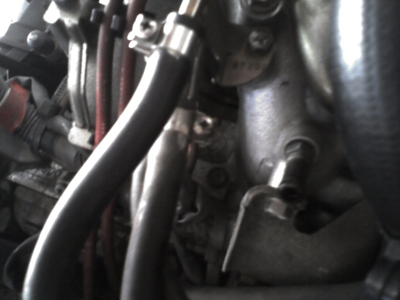

on vire les deux patte en acier qui sont sur le bloc on déconnecte les arrive d eau et d huile et leur retour et on enleve l ensemble
attention les durite sont maintenu sur le bloc par des vis de 10 mm
