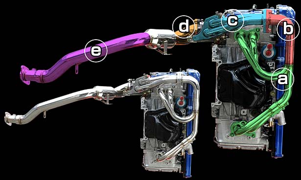

jacky regarde ce que fait tomei ,ça te rappelle rien :D
regarde le lien pour les diamètres
http://www.tomei-p.co.jp/_2003web-catal ... _rset.html

ils sont bien gentil avec leurs courbes de puissance mais il passe quand meme le upipe de 43 à 60mm sur le single :unsure:
Re: Pistes pour diminuer le bruit!!!
Messagepar OLM77 » mar. janv. 12, 2010 15:30
Une seule chose qui m'ethone d'eux s'est leur dp pourrit ,qui finit en 63 et l'emplacement du cata :blink: :wacko:
comme quoi on est bien meilleur ingénieur sur nos forums :P
