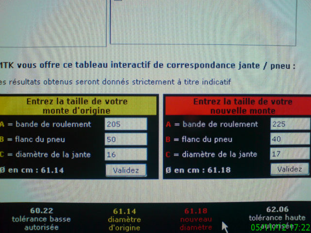

Sans parler du fait que ce soit homologué ou non, elles sont bizarres ces dimensions: le flanc d'un pneu en 215/40 (40% de 215=86mm) sera bien plus petit qu'un 225/45 (45% de 225=101,25mm).
205/45=>92,25
225/40=>90
Mais d'après ce que j'avais lu, aucune dimension de pneu n'est homologuée à moins qu'elle soit inscrite sur la fiche d'homologation.

les premières GT 96/97: 205x55x15 correspond bien aux 205x50x16 98/99/2000
les WRX ont commencée en 215x45x17 : pas de vraies surmontes légales à part 235x40x17 !!!!
les STI en 225x45x17 >>>> 225x40x18
y a même eu les WRX 2007 Anniversary 5 portes en 205x50x17 !! alors !!
d'où les correspondances ( théoriques ) pas évidentes ; y a les tableaux pour ça et les contrôleurs technique
