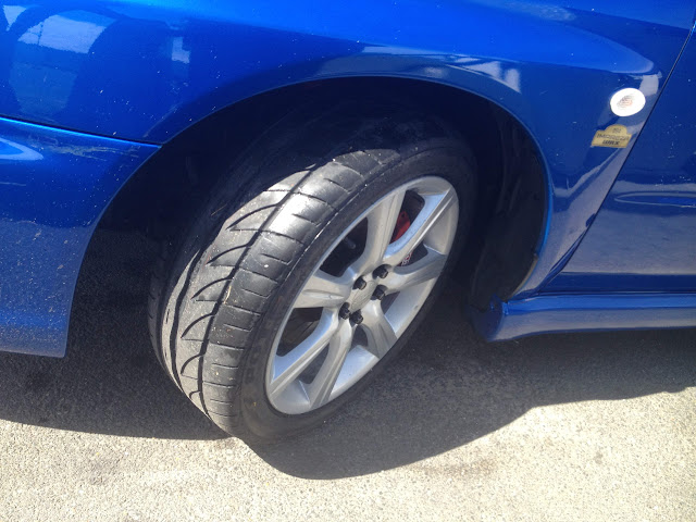

Petit retour pour moi aussi. J'ai fais 20milles Km avec les T1R en les permutant de l'avant à l'arrière. Je ne les ai pas tué car je roule beaucoup plus plaisir que grosse attack
. Suite à l'échange des amorto par des STI, je suis passé par la case géo plus agressive et là ... le volant est à l'ouest et la voiture tire à droite (et pas qu'un peu
). Repassage en géo mais tout est nickel
. Le verdict tombe, pneus "déformé". Dommage car sur le sec ils étaient très bon et sur le mouillé, je dirais bon. Je les garde pour les finir sur piste et je suis passé aux Bridgestone RE002. C'est un autre monde et pour pas beaucoup plus chère (sur allopneu, 110€/pneu). Sur le sec, c'est juste une tuerie. En même temps, vu la rigidité de la carcasse ça ne m'étonne pas (j'ai un peu transpiré pour les monter
). Par compte, sur sol mouillé, c'est chaud
. Je dirais que c'est à confirmer car ça faisait un bon moment qu'il n'avait pas plu mais bon, vu le profil...

Drizzt a écrit :Ça me fait toujours halluciner de lire 20000km avec des pneus sur une sub![]()
Mes toyo ont atteint le témoin en 7000km sans permutation![]()
Ba oui mais chez nous c'est tout plat et tout droit
