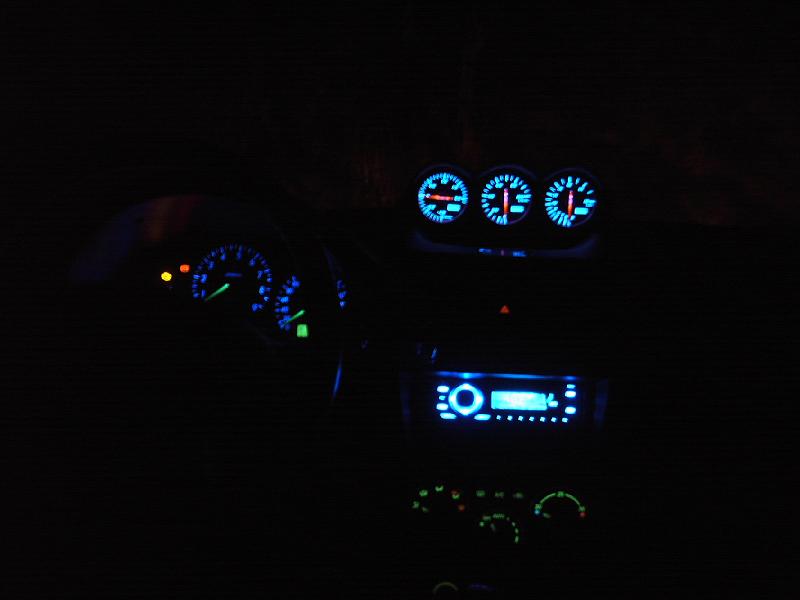

Est ce qu'on peut changer la couleur du fond de compteur (vert actuellement)
Ceux des manos, je pense que oui. Mais dans l'ignorance ^_^
Merci de vos reponses
cemoititi
Messages : 17881
Messagepar cemoititi » jeu. déc. 20, 2007 15:04
non facilement, oui mais alors c'est archi super galere et tu risques de casser au moins 1 aiguille ;-)
en plus, faut démonter tout le bloc because la feuille de couleur est entre le bloc et le fond...
tu prens quoi comme mano?
Perso je passe en Defi Link (qui ne sont font plus soit dit en passant, les magasins vident leur stock petit à petit...) fond noir, eclairage vert aiguille rouge...comme mon compteur STI (sauf que le fond du compteur est bleu foncé...) m'enfin, allumé, c'est la meme couleur, ca fait sobre et \"stock\" pour celui qui sait pas :D

c'ets une pure galére d'aprés ce que j'ai pu lire, aprés si tu veux un peut plus d'info je crois que wattman l'as fait!

C'est un film qu'il faut changer, je croyais que c'étais des petites ampoules ou des leds...

J'ai changé la couleur du bloc compteur en bleu, effectivement, tu es bien renseigné. :P
Mais également le bloc vitres-électrique (du coup les 4 bouton s'allument + le verrouillage centralisé), le bloc de chauffage, les boutons anti-brouillard, le bouton réglage de hauteur des feux, l'horloge, les 3 manos et le tour de clé...

Non je ne l'ai pas encore fait. J'ai les photos mais pas le PPS car tout n'est pas remonté sur l'auto qui est en phase de transformation.
Dès que j'ai fini je te fais passer ça, mais déjà, sache que je suis un furieux qui ne supporte pas l'à peu près.
Donc dans mon cas je n'ai aucune différence d'éclairage sur les chiffres, contrairement à ce que j'ai pu voir ici ou là.
Et pour obtenir ça, pas de mystère : 42 leds dans le bloc compteur, 8 pour le chauffage, 5 pour les vitres électriques, 2 pour le tour de clé, 4 pour le réglage de hauteur de feux et 1 par bouton anti-brouillard.
Au total : plus de 10h de boulot. Facile!

Franchement, les photos sont pourries!!! En réel, le bleu est bien plus profond, et il n'y a pas l'éblouissement de l'APN. ;-)

j'y déjà un peut regarder
la couche verte se décolle ou il faut la gratter??
mais 42 leds rien que pour le compteur
y en a une derriere chaqur chiffre
wattman
Messages : 1248
Inscription : mar. mars 22, 2005 13:40
Localisation : Ouest Lyonnais
Messagepar wattman » jeu. déc. 20, 2007 22:49
Faut poncer le vert au dos des plaques.
Une led par chiffre (chaque led est poncée pour éviter un faisceau trop directionnel, il faut dépolir la surface pour avoir une meilleure répartition de la lumière) mais également une led entre chaque, pour les tirets. ;-)

ta pas enlever les aiguille alors??
parce que si y a pas besoin de les enlever
je commence ce soir
wattman
Messages : 1248
Messagepar wattman » jeu. déc. 20, 2007 23:06
J'ai commencé sans les enlever, mais mon soucis du détail m'a poussé à le faire finalement...
Une combine pour ne rien abimer : la fourchette!! ;-)

bon bas je vais essayer ca
par contre pour les divers bouton
pareil tu ponce et pis led?

Pour les boutons : ponçage et leds bleues
Pour les vitres électriques, il faut trouver l'alimentation électrique et créer le réseau + leds bleues
Pour le bloc chauffage, c'est simple, il n'y a qu'à repérer le + de chaque ampoule, les virer et les remplacer par 2 leds bleues soudées.

moi j'ai ca a proposer ... diode bleu hyper lumineuse type wedgebase , ca rends mieux en vrai , car en photo ca rends pas tres tres bien :) je vais essayer depasser chez pascal ce soir , refaire des photos plus nette

Le bloc chauffage est encore vert??? :blink:
