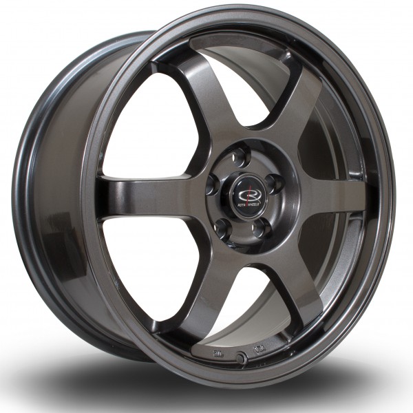

Bonsoir à tous j'ai bien utilisé la fonction recherche mais je n'ai vraiment rien trouvé concernant les rota grid en 17 pouces... Je voulais savoir si certains on déjà monter les rota grid en 17x7.5 et ET45 et si ça passe sans cales avec les brembo et sans toucher les ailes.
Le 7,5 c'est assez large ou alors faut passer en 8 ?
Pour info je suis rabaissé de "je ne sais pas combien" :wavetowel en combiné fileté TEIN
Par rapport à l'ET d'origine 53 et le dessin des grid je pense que ça peut passer, mais sur le net on voit les ricains qui mettent que du 18 pouces
sur stef' ils proposent des Jantes Rota grid 9x18 5x114 et 44 et stipule que ça passe bien sur les STI 9 et plus ( pas le même entraxe )
Après je regarde aussi les jantes révolution wheels millennium en ET 48 qui passe sans problème avec les brembo mais sur le site ils conseillent du 8 en large de plus le poids me rebute un peu 10,4 kg en 7,5 de large ( donc surement un peu plus en 8 ) :shocking: elles me plaisent un peu moins que les ROTA me je ne trouve pas de photo de STI 7 noire en jantes couleurs gunmetal pour vraiment me faire une idée.
Pour rappel le poids des jantes prise sur 1001moteurs
Subaru Impreza MY00/01 WRX STi 17x7.5 8.98 kg
Rota Grid Racing 17x7.5 8.39 kg (j'ai quand même un sérieux doute sur le poids par contre ça me parait bizarre )
Revolution Millenium 17x7.5 10,4kg
Voila si quelqu'un peut éclairer ma lanterne car ça fait 1 semaine que je cherche sans vraiment trouver de réponses :pc:

Les rota citées plus haut sont en 7,5 de large et non 8, souvent je vois les fournisseurs recommander du 8 en aftermarket (pour les oz par exemple )
sur google image je n'arrive pas à trouver, car les gens mettent du 18" et souvent les ricains sont en 9 de large minimum
pour ce qui est du pneumatique je suis en RE070 il me semble que ce n'est pas le plus léger mais il répond à mes attentes en gomme été
J'avais repéré les ENKEI RPF1 en 5x100 7,5 ET48 assez légères ( 15.25 lbs / 6,8kg ) mais faut compter 1400€ les 4 donc j'ai oublié

Salut,
les Brembo passent sans problème.
GRID RACING 17"x7,5", 5x100, ET45
