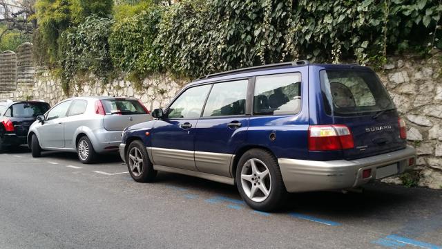

... enfin un post pour moi!
Mon daily est un SF5 atmo (2001 phase 2), ma femme roule en SH (2010 gazout beuark), mon jardin dispose d'un SF5 uk pour la pièce...
Ce jouet est d'une polyvalence extra! Endurant avec un très bon potentiel en TT (après avoir modifié la garde au sol).
J'ai parcouru la page FB, et je me disait qu'il faut continuer de faire vivre les forums alors je vous propose de faire vivre ce post.
J'ai des questions, je sais que vous êtes tous adeptes de la turbalisation, mais n'en déplaise à certains j'aimerais un peu avoir des infos sur la prepa d'un EJ20 atmo.
Je parle pas du stage 0,5 : admi/collecteur-ligne-silencieux de toute base de prépa atmo ou prépa tout court...
Mais vraiment des retours d'experience sur l'EJ20 et ce que l'on peut en faire... bloc commun aux impreza atmo.
Pour faire simple j'ai un bloc dans le garage que j'aimerais optimiser avant de le monter dans mon SF!
En attendant une photo de mon Daily:
