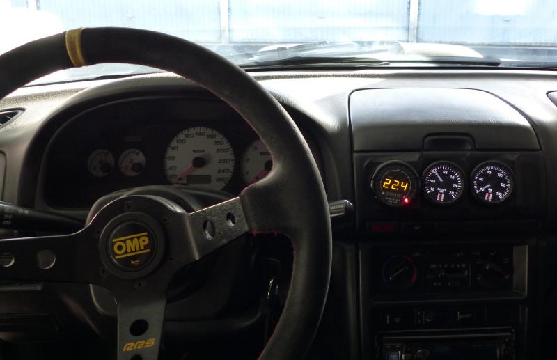

Du coup je fais le premier pas :
Utilisation arsouille, et piste 2 ou 3 fois par an.
- Mano d'AFR Innovate, qui est je trouve une alternative satisfaisante au Zeitronix pour ceux comme moi qui n'ont pas les moyens :P
- Mano mécanique STACK de pression turbo. Pour moi le boost en mécanique c'est top, super fiable et réactif ! Et pas cher.
- Mano électrique STACK de température d'huile, la base pour savoir quand taper dedans et quand s'arrêter.
Je suis super content du matos STACK, le rapport qualité/prix est excellent. La seule chose qu'on peut leur reprocher, c'est l'absence d'alarmes visuelles ou sonores sur les versions d'entrée de gamme. Par le passé, j'ai eu un mano de boost Zenky... j'en suis vite revenu, c'est joli, ça fait sapin de noel, mais c'est imprécis et c'est de la camelote.
Dans mon vote, j'ai rajouté un 4ème mano : la pression d'huile, que je n'ai pas mais que j'aimerais bien avoir à condition d'y mettre une alarme ! Sinon ça ne sert à rien, on est d'accord qu'on ne regarde jamais nos manos en roulant... :rolleyes:

maloti : joli ! :D Surprenant le 45mm en effet ! Pourtant il me semble que ce support en escalier 1DIN est prévu pour du 52mm ? En tout cas c'est le cas du mien, que j'ai adapté à la place des grilles de ventilation.
Pour la sonde large bande Rsteph67, tu prends bien soin de la laisser chauffer avant de démarrer ? C'est chiant, ça prend 20 longues secondes, mais c'est important pour sa durée de vie ;)

Sur mon ex GT, j'avais installé
3 manos DSD STRI blancs en 52
-Pression huile
-Température huile
-Pression turbo
Seul soucis, on ne fait pas attention au petit voyant d'alarme quand on conduit en plein jour
